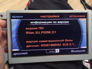

    Есть mmi 3g basic 13й год.Мож но ли установить карту России?Диск оригинальный от нее есть.
