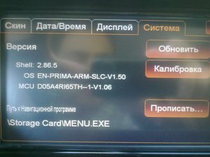

    Ребят, подскажите, а как узнать какой MMI и какую на него прошивку и карты ставить или они универсальные? Взял на днях A4 B8 2008, навигатор в меню есть, только карт вроде нет. Пишет:
    "Не удалось запустить навигатор
    \Storage Card\MENU.EXE,
    пожалуйста, проверьте SD-карту!"
    Похоже предыдущий хозяин забрал карточку :shock:
    Какой алгоритм в моем случае? :help:

    А у тебя точно штатная навигация? Управление так же через джойстик или сенсорный экран?

    Не уверен что стояла сразу, возможно кулибины прикрутили (но родная, аудевая). Управляется и через джойстик и через сенсорный экран.
    Прошивка на фото (только не получилось ее вывести на экран с помощью комбинации setup+return)

    A.K.S., 100% навигация не родная

    Оу, я похоже вообще не то окно сфоткал. Это, я так понимаю не про навигацию вовсе, а про всю систему вцелом. Только снизу путь к навиг. программе указан.

    A.K.S., у ауди нет сенсерного дисплея
    Обычно это доустановленная неоригинальная система в разрыв основного блока MMI и монитора + на существующий монитор клеится сенсорная плёнка (накладка)
    Выяснить что за система установлена (загуглить по тем номерам прошивок...что есть на фото выше) и найти карты для неё
    Ещё можно бардачок снять - наверняка всё там, за ним

    Да что там выяснять, там Windows Mobile... )) Так что практически любую навигацию можно замутить)))
