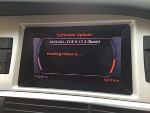

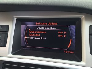

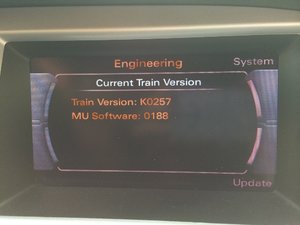

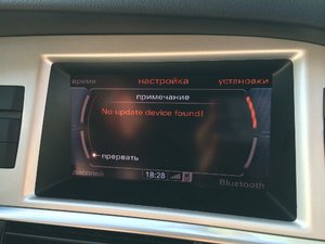

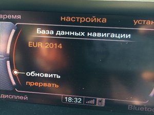

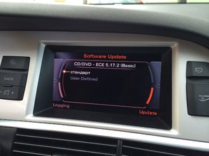

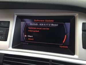

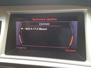

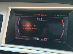

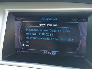

    Не получается установить карты 2014
    Добрый день.
    Писал несколько дней назад пост о проблемах с установкой карт. Поскольку объяснялся "на пальцах", решил выложить фото процесса.
    1. Прошивки я обновил до 257, проблем не было.
    2. Вставил диск DVD DL с записанными на него картами 2014.
    Появилось такое сообщение:
    Кликнул да. Увидел это:
    Дальше больше:
    И через пару секунд такое сообщение:
    Попробовал то же самое через SD-карту, всё то же самое, выдаёт голубой экран с предложением установить новые карты EURO 2014, жму да, дальше:
    И потом такое сообщение:
    Подумал, стоит поставить активатор, он поставился, но ничего из вышеизложенного не заработало.
    Тогда попробовал через SETUP+RETURN с DVD:
    В итоге кнопка START не нажимается ни с DVD, ни с SD-карты, ни даже когда я пытаюсь обновить карты с родного диска с 2011 навигацией.
    Вот этот абзац из первого поста с инструкцией по картам:
    Из него сложно понять порядок действий... Может, я где и накосячил по незнанию, надо было тут чутка подразжевать...
    Помогите пожалуйста, нигде ответ не нашёл :(
    ps по инструкции в 206 прошивке проделал операцию для инженерного меню, оно не появилось...

    Так а что, карты 2014 года не встают на старую прошивку?
    Какая у вас была К0022?
  8. few
    few Новичок
    14 май 2014
    34
    A6C6 2.0TDI 170hp
    Честно говоря, я не помню, какая была - да, помоему 22. Точно старше тех 3х, которые выложены в шапке. Я, поскольку не знаю всех нюансов, делал всё по инструкции, обновил все проши и потом перешел к картам...
    Есть мысли, что делать то мне?....

  18. wanek1
    wanek1 Участник форума
    10 сен 2012
    334
    A6/C7 Avant 3.0 TDI 2016
    По поводу сомнений 2G или 3G - у вас точно 3G.
    А прошивка норм встала везде было OK? если карты старее, как я вам советовал не помогут, может попробовать заново 257 прошивку накатить?
  19. few
    few Новичок
    14 май 2014
    34
    A6C6 2.0TDI 170hp
    накатывать прошивку ещё раз - последствий не будет?
    единственное что было при перепрошивке - поменял ключ 0 на 1 для открытия инженерного меню когда ставил 206 прошивку. Инженерное не заработало. всё. остальное встало ровно и без происшествий.
  20. wanek1
    10 сен 2012
    334
    Последствий быть не должно.
