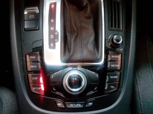

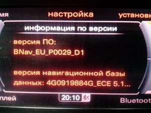

    День добрый! Сейчас стоит такая прошивка:
    Записал на диск прошивку 0031,установить не могу по указанной схеме с 1го поста,т.к. уменя в машине следующее расположение кнопок:
    Подскажите механизм действий,если кто знает.
