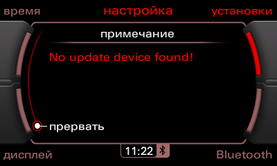

    Ребята, подскажите пожалуйста, в чем может быть проблема. А6 2009й год, 3G basic. Стояли карты 2012 года, взятые из этой темы. Поставил 257ю прошивку. Хочу поставить 14й год из этой темы, скинул карты на sd-шку, вставляю в мми, пишет что найдены новые карты. Нажимаю установить, в итоге выдает вот это
    Если заходить через меню обновления SETUP + RETURN, то доходит до пункта "Updates must not be interrupted", и когда нажимаешь Start, то ничего не происходит.
    Может проблема в одном из пунктов обновления "DBACTIVATION", потому что возле него стоит знак "?"
    Спасибо заранее!

    Обновлять нужно не через меню обновления, а просто, когда вставляешь карту MMI предлагает обновить базу данных.... Попробуй отформатировать SD и сделать по новой...

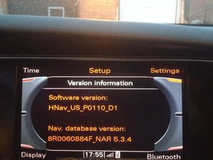

    Добрый день. А если у меня вот такая версия прошивки, могу ли я ее изменить? Машина из америки и карты соответсвенно американские, канадские и мексиканские. Нужна европа и Россия. Что надо сделать? Подскажите пожалуйста.

    У вас версия с HDD, вам в другую тему.
