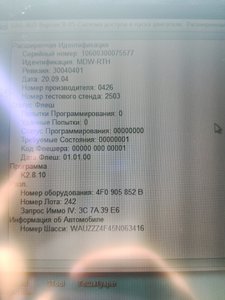

  8. Melkon&Ratkov
    25 фев 2014
    8.776
    Обновления есть и есть TPI по обновлению . Ты дал номер ПО блока 518 , надо еще номер аппаратной части блока знать .

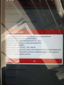

  9. Solvo
    Solvo Завсегдатай
    13 сен 2016
    761
    Владимирская обл.
    ауди а6с6 2004 г.в.
    Это?
