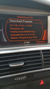

    20190330_173046.jpg А я решил свою проблему...нужен был обычный CD changer. Получилось обновиться до последней версии и мой mp3 changer теперь заработал!
