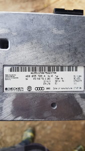

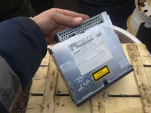

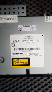

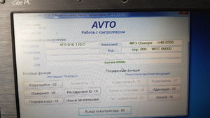

    Добрый день всем! Помогите решить мою проблему). Опишу что было сделано...был монохромник, заменил его на mmi 2g high, снял защиту компонентов, все работает отлично...решил ещё подкинуть навигацию, так как проводка от навигации у меня осталась от старого монохромника. Вычитал что навигатор любит последнюю версию обновления mmi, вот и решил обновить свой mmi, у меня mp3 changer был отключён, т.к. висит триома, пришлось подключить ченджер для обновления но mmi его не видит почему то, может он сломался, я им пользовался давно, потом перешёл на триому и он года 3 был отключён. Диски он глотает, жужит и потом тишина, в диагностики по нему ошибок нет, в mmi при зажатии кнопок setup и return выдаёт список оборудования и там мой ченджер с такой надписью (0×FFFFFFFF). Есть вероятность что мой mmi 2006 года выпуска со своей старой прошивкой не совместим с моим ченджером 2008 года выпуска, может нужно другой ченджер подкинуть и обновить mmi, и возможно после обновления он начнет с ним работать? IMG-20190309-WA0064.jpeg IMG-20190311-WA0040.jpeg IMG-20190316-WA0050.jpeg IMG-20190317-WA0024.jpeg IMG-20190317-WA0030.jpeg

    я так понимаю что у тебя mp3 ченжер,а на MMI 2 нужен простой ,без mp3

    Нет, я думаю что мне нужен так же mp3 но год выпуска 2006-2007 года, тогда возможно его увидет mmi и я смогу обновится

    Я по этой теме подключение делал, ченджер был уверен что мой подойдёт, даже не считал что у меня LOW, клавиатура полная со всеми рабочими кнопками была, еще тогда вопрос это единственный ченджер 4F0035110 для работы mmi, или имеются ещё артикулы ченджеров которые можно рассмотреть? И как он по функционалу, обычные cd, или mp3 тоже?

    Так у него итак 4F0035110, тока с А - более новый. Или я чего не так понимаю.

    Конкретно у меня на MMI 2G High 2008-го модельного такой-же MP3-changer стоит - прекрасно обновяет.
    Address 0E: Media Player 1 Labels: 4E0-910-111.lbl
    Part No SW: 4E0 910 110 E HW: 4E0 035 110 A
    Component: MP3-Changer H46 0390
    Вариант, что MMI со "старой" прошивкой 2006-го по каким-то причинам не способен работать с чейнджером 2008-го.... - хз, может быть и не такое.
    В идеале найти на время другой и пробовать. А что ещё делать ?

    Нет, это я фото ченджера выложил который продают, нашел такой но с буквой А только он.

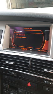

    IMG-20190325-WA0096.jpeg как решить эту проблему? Это на другом ченджере. Но и на своём который не определялся ранее, уже все норм, но такая же ошибка

    перевод этой надписи что не удается прочитать компакт диск и тут вопрос чем писал диск, и диск случаем не DVD ну так на всякий случай

    Диски CD-R...пробовал мр3, лицензионные, на всех одинаково...что на моём ченджере, что на купленном

    а прогой какой писал? и нужно на самой маленькой скорости! я писал через алкоготь 120%! через неро не получалось
