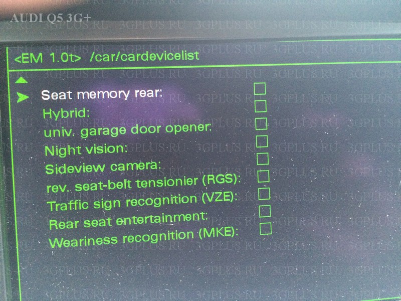

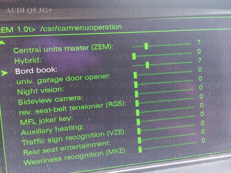

    Я думаю криво настроено зеленное меню
    Эксперимент:
    Зайди в зеленку
    /car/cardevicelist
    Найди пункт Traffic sign recognition (VZE) - если галка стоит - УБРАТЬ
    Далее
    /car/carmenuoperation
    Найди пункт Traffic sign recognition (VZE) - поставить 0
    Перезагрузи MMI
    Проверить появился нет пункт " Индик. скорости. "
    Выбрать: функциональную клавишу NAV > клавишу управления Настройки > Индик. скорости.

  19. Evg
    Evg Завсегдатай
    5 ноя 2004
    871
    A4 B8 2.0q 2014
    Эксперимент не удался,по умолчанию эти 2 пункта были выключены.
    ММИ до установленная,с зелёнкой не играл.
