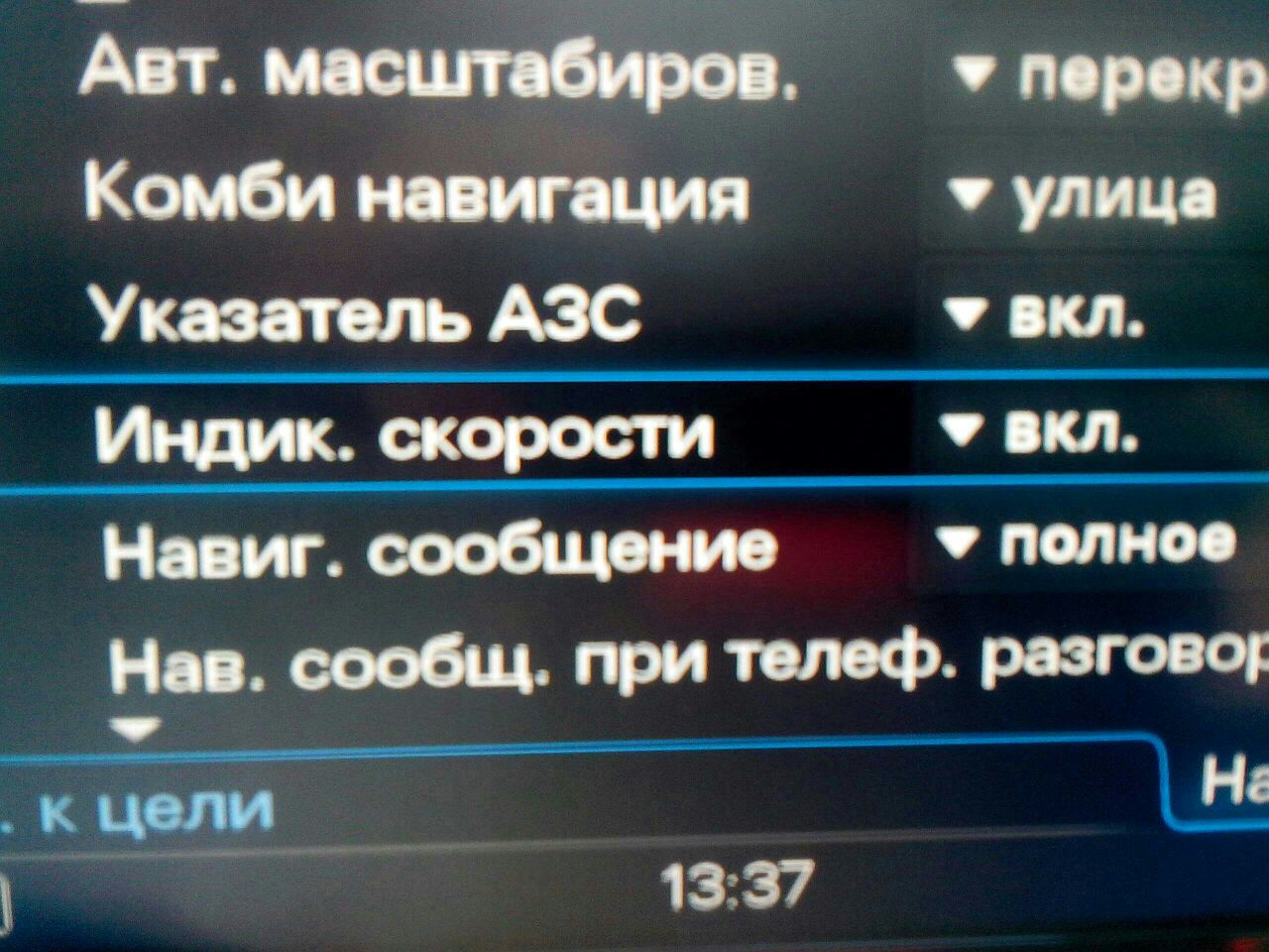

    подскажи,как установил максимально ограниченную скорость(80 в кружке)))

    Так не помню,посмотри в настройках навигации-точно там включается.Если не найдешь,могу попозже посмотреть у себя.

    Полистал,но так и не нашёл

    У меня в настройках нет такого параметра,вот и спрашиваю
    Прошивка 767,карты 6.20.4 мми с 3G+

    14.932
    У меня чуть по другому.
    Нави>Настройки>Индикация скорости вкл/выкл

    Нет, все верно говоришь ... Есть такой пункт....... это с моей памятью ....... траблы....
    P.S> Первый раз такой вопрос слышал... :)
