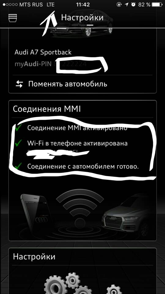

    Сразу ещё вопрос, а можно как-то на Андроиде организовать сервер с музыкой и использование audi stream, по аналогии с iphone? Там работает интернет и подключение по WiFi (сервер). Да и там виден какой-то pin, хотя его у меня не может быть.

    Пин вы должны получить в личном кабинете myaudi зайдя туда он виден, если у вас с завода есть Audi connect

    В том то и дело, что у меня с завода нет ауди коннект, а на рисунке (он там затерт) в приложении у меня есть пин.
    Приложение на Андроиде не даёт даже дойти до такого, после выбора машины просто пишет, что нет ауди коннект, и все

    Тут сложно что советовать. Ибо у меня есть пин и в приложении и в личном кабинете ( естественно они совпадают). На другом авто пин нет так как нет ауди коннект.
    Если у Вас онлайн в машине через модем то возможно тут ответ.
    В любом случае если нет в личном кабинете пин то врят ли что получиться.
    Хотя тоже web radio у вас наверняка работает.
