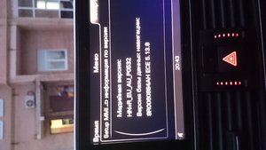

    Сюда попал?)
    нужно обновляться?
      54,6 КБ
      240
  6. r_Q7
    r_Q7 Живу я здесь
    12 дек 2011
    4.173
    Audi Q7 4M
    Примерно на 3-4 года отстал по обновлениям :)

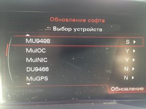

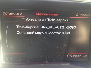

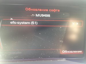

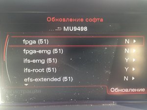

    Добрый день . Сегодня обновился, посмотрел пункт в меню MU9498, сфоткал что там было, в итоге активация слетела. Накатил активатор 767 от SERGEYNIK карты заработали ВИН пропал
