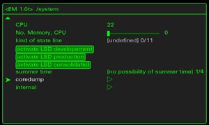

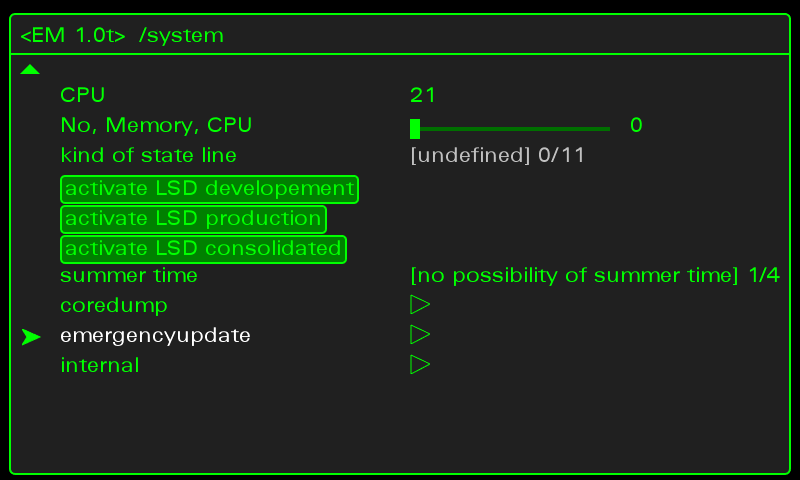

    Посмотрите в зеленке где /system где пункт emergencyupdate
    в этом каталоге изменения у Вас есть или все по прежнему :)? Как на фото ....
      27,5 КБ
      185
  13. pro-peller
    pro-peller Участник форума
    6 дек 2010
    246
    Q5 3l tdi
    нету его , ты знал ))
    но оно же легко скриптом делается

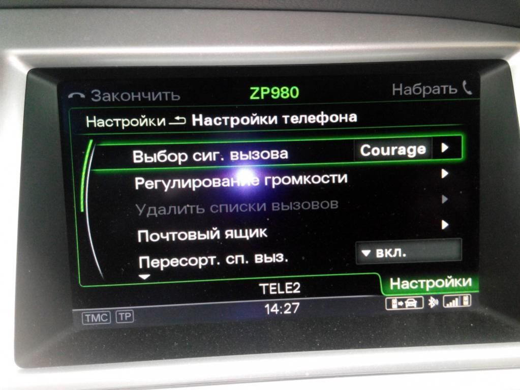

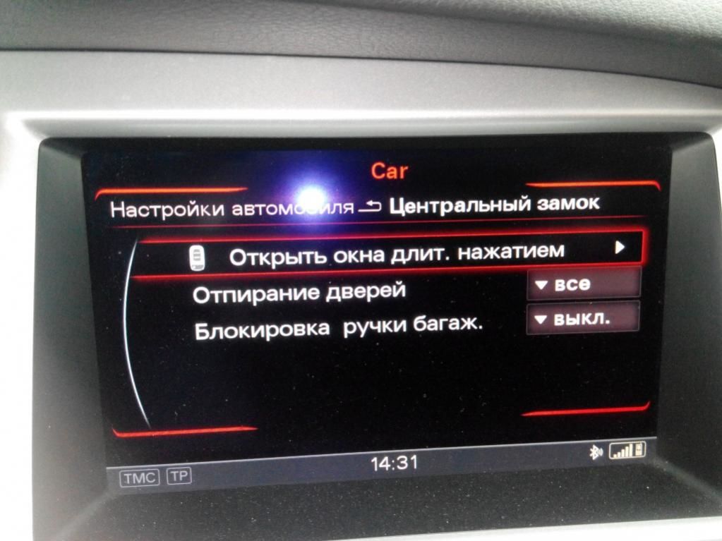

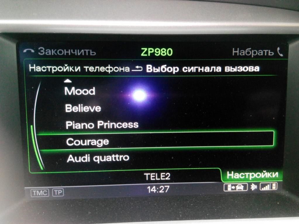

    Вот фото с изменением звукового файла
    http://www.audi-club.ru/forum/picture.php?albumid=9573&pictureid=64162
    http://www.audi-club.ru/forum/picture.php?albumid=9573&pictureid=64161
    и не помню, такая фигня была или нет
    http://www.audi-club.ru/forum/picture.php?albumid=9573&pictureid=64160
