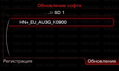

    Если кому интересно какие пункты затрагивает новой софт:
    Обновлял (только блок MMI) с 814 на 900
    Вот какие пункты предлагает обновить прошивка 8R0906961EB:
    После обновления явной, визуальной разницы не заметил.
    Покатаем,
    может нароем обновки......

    На 900 у меня быстрее грузиться.
