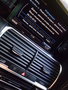

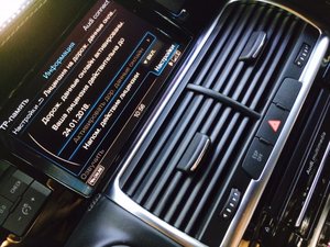

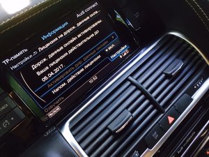

    Пожелаю всем клубням - что бы реактивация была по принципу как на моем авто - с каждым запросом только в гору :)
    Ну и бум рыть........
