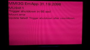

    Ребята, кто сможет помочь с такой проблемкой Audi a6 4g mmi c hdd

    ребят стояла последняя прошивка на блоке + установлены карты последние
    сегодня посмотрел прошивку и увидел такую
    кто знает откуда это взялось и что делать?

    Хе .. Взялась она с твоего кривого еепрома
