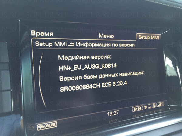

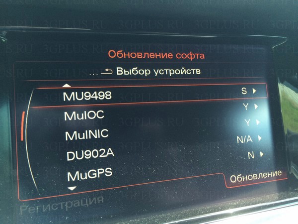

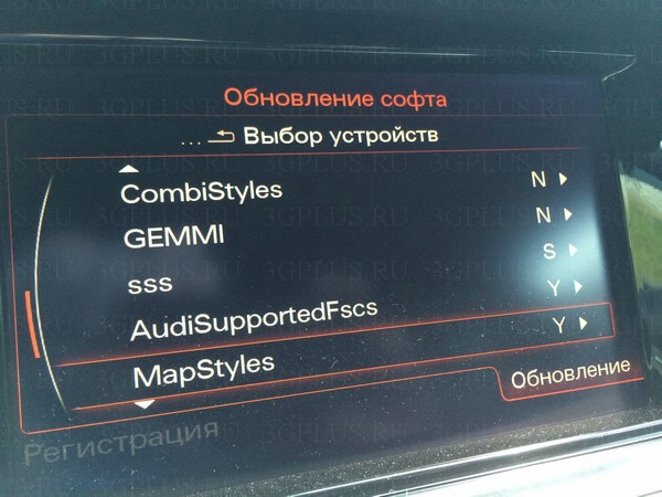

    Сегодня обновился до 814 EU.
    У меня стояла 782 прошивка (возможно с 767 на 814 больше пунктов на обновления....)
    Для тех, кому, интересно какие именно пункты обновляются мини фотоотчет:
    P.S. Совет - если Вы на " ВЫ " с 3GP - лучше самостоятельно не эксперементировать...
    В открытом доступе 814 пока нет...
