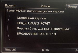

    Вот такая картина у меня на ММИ,подскажите плиз! Пройдет скрипт для WAV формата?

    Долго я пытался заставить 3GP играть WAV - ничего не получилось, как я понял, в принципе нет драйвера, который этот формат поддерживает. После отработки скрипта файлы видно, но они не играют.
    Для себя такой вариант выбрал: записываю DVD диски с помощью программы Audio DVD Creator.
