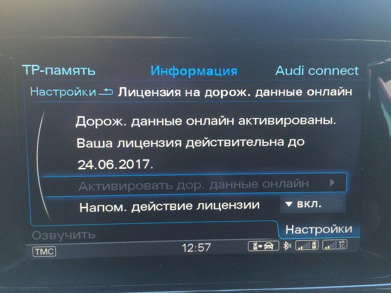

    У меня не работает!
    Emergency update сделал, появилась лицензия, после активатора опять нет.
    У меня уже было такое, когда блок менял полгода назад... тоже самое, онлайн получаю, накатываю активатор, но онлайна нет!
    Потом в течение нескольких минут до того как карты не заблокировались, накатил активатор и все ок.
    Ща 3 раза сделал, не получается. Вообщем хз, странно, буду мучать...
    После emergency:
    После активатора:
    Восстановилось?

    Короче ложная тревога у Вас......
    Все будет ОК

    #1411 VitaminA, 28 мар 2015
    Победил, "недуг"
    За приглашение спасибо, как нибудь, надеюсь по позитивному поводу...
