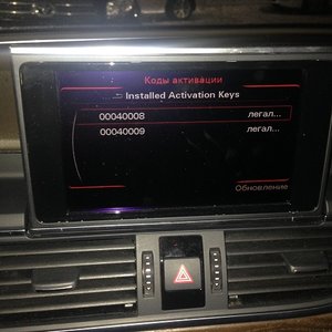

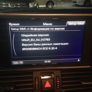

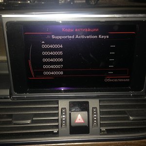

    прекратите панику по поводу не поддержки 9-го ключа!
    прошивка 783
    supported FSCs list - только по 8-й
    установленные ключи 8-й и 9-й
