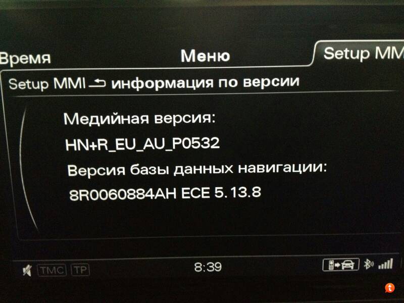

    У меня a7, 3g+ с тач и с навигацией, но без сим. Карты заводские 2012 г.
    Есть ли смысл обновляться на прошивку 770 (8R0906961DG) или 612 без сим (8R0906961BT)? Что то это даст? Смогу ли я по rsap с телефона раздать инет или может TMC заработать должно? если да, то что такое SVM код? Надо ли будет его вводить? Как это делается? И он одинаков для всех машин?
    8R0906961DG - SVM 3GPEU770??
    Заранее спасибо.

    так для информации, если вдруг ММИ 3г+ у кого то окажется очень древней - до прошивки 8R0906961AM (485) на (А6/А7/А8) идет 8R0906961M (066).
    Вот почти полная информация по прошивкам (нас интересует ЕС):
    3GP Основной блок (5F) обновления
    8R0906961M - K_066 ЕС (A6/A8/A7) SVM: 3GPEU066
    8R0906961AK - DAB + обновление (входит в 517er/518er)
    8R0906961AM - K_485 ЕС (A6/A8/A7) SVM: 3GPEUK485
    8R0906961AN - K_364 CN (A6/A8/A7)
    8R0906961AP - K_264 JP (A6/A8/A7)
    8R0906961BK - K_0517 ЕС (A4/A5/Q5 hybrid/Q7) SW0482 SVM: 3GPEU517
    8R0906961BL - K_0517 ЕС (А1) SW0483 SVM: 3GPEU517A1
    8R0906961BM - K_0518 ЕС (Q3/A6/A8/A7) SW0484 SVM: 3GPEU518
    8R0906961BT - K_0612 ЕС (Q3/A6/A8/A7) SVM: 3GPEU612
    8R0906961CA - K_0612 ЕС (A4, A5, Q5, Q7) SVM: 3GPEU612AU3G
    8R0906961CB - K_0612 ЕС (А1) SVM: 3GPEU612A1
    8R0906961CD - K_0614 ЕС (Q3/A6/A8/A7) SVM: 3GPEU614
    8R0906961CE - K_0614 ЕС (A4/A5/Q5/Q7) SVM: 3GPEU614AU3G
    8R0906961DG - K_0770 ЕС (Q3/A6/A8/A7) SVM: 3GPEU770
    8R0906961CH - K_0284 JP (A6/A7/A8/Q3) SVM: 3GPJP284
    8R0906961CJ - K_0284 JP (A4/A5/Q5/Q7) SVM: 3GPJP283AU3G
    8R0906961CK - K_0284 JP (А1) SVM: 3GPJP284A1
    8R0906961CL - K_0715 США (A6/A7/A8/Q3) SVM: 3GPUS715
    8R0906961CM - K_0715 США (A4/A5/Q5/Q7) SVM: 3GPUS715AU3G
    8R0906961CN - K_0715 США (А1) SVM: 3GPUS715A1
    8R0906961CQ - K_0584 КР (A4/A5/Q5/Q7) SVM: 3GPKR584AU3G
    8R0906961CR - K_0584 КР (A6/A7/A8/Q3) SVM: 3GPKR584
    8R0906961CS - K_0384 TW (A6/A7/A8/Q3) SVM: 3GPTW384
    8R0906961CT - K_0384 TW (A4/A5/Q5/Q7) SVM: 3GPTW384AU3G
    8R0906961DA - K_0384 КР (А1) SVM: 3GPTW384A1
    8R0906961DB - K_0384 CN (А1) SVM: 3GPCN384A1
    8R0906961DD - K_0384 CN (A6/A7/A8/Q3) SVM: 3GPCN384
    8R0906961DC - K_0384 CN (A4/A5/Q5/Q7) SVM: 3GPCN384AU3G
