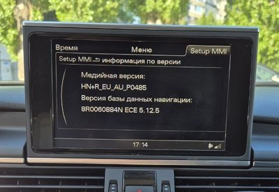

    Подскажите, на каком этапе будет требоваться активация карт? и всегда ли она требуется?
    Сейчас вот такое, планирую поэтапно обновиться до 1001
