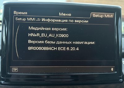

    Порошу помочь разобраться.
    Недавно стал собственником.
    Итак, голова имела прошивку
    HN+R_EU_AU_K900 + карты 6.20.4, которые не работали, женщина за кадром: "навигация не активирована".

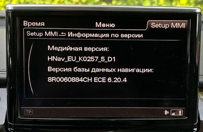

    После нескольких попыток активации: шнурком в блоке 5F с калькулятором, скрипта r_Q7-activation-3gp-audi-maps, Audi MMI 3G FSC Removal Script, dataPST (все из закрепа) получил следующую надпись в голове:
    HNav_EU_K0257_5_D1 + карты, те же неработающие 6.20.4.
    Так что это за голова: 3G+ или 3G High?
    Ниже логи от Васи:
    ОГОВОРЮСЬ, логи до работы со скриптами и непонятного для меня отката прошивки.

  5. VasilbV
    VasilbV Директор БАНи
    13 май 2008
    14.210
    Вожак стаи
    Надо было всего лишь задать маршрут. Не активирована значит, что не задана цель и в настоящий момент не осуществляется ведение по маршруту.
    Когда не активированы в том смысле, как поняли вы - это чёрный экран с синей надписью Навигационные данные недосиупны (или недействительны, точно не помню)

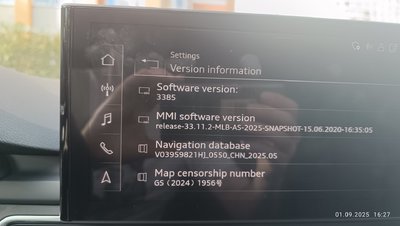

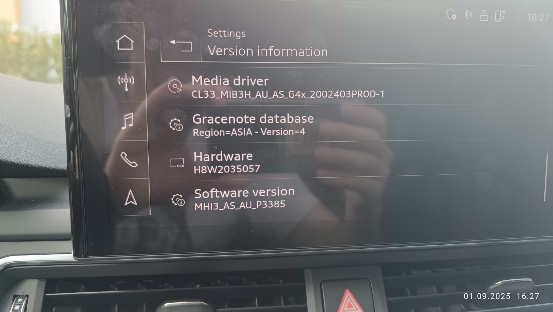

    Всем привет, купил а5 из китая, не подскажите можно что-то сделать с обновлением и картами?
  12. ploom
    ploom Новичок
    18 июн 2015
    24
    Надеюсь навигацию без танцев с бубнами удастся без проблем затащить?
    а вот по обновлению совсем не ясно какая у меня версия 2g,3g. Или нужно сначала ее европозировать?

  16. Grafik
    Grafik Старожил
    12 фев 2009
    5.504
    А3 8V 1.8 quattro ABT
    Все на Вашем фото понятно.
    Написано ж Азия. Далее правильная конвертация , прошивка , ключи и ид.
  17. Stirlitz
    Stirlitz Живу я здесь
    3 июл 2013
    2.679
    Германия
    A4allroadTDI_177PS
    Так у вас не MMI 3G, а вроде MIB 3.
    Значит вам в другую тему.
