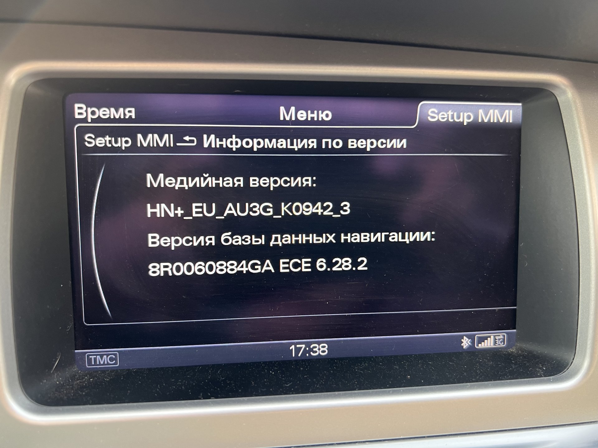

    Начал процедуру обновления карт все сделал по инструкции перед обновлением удалил в Green меню все старые карты, выставил все значения на yes в Audi, начинаю обновления пишет ошибка 141
  17. Vlad3
    Vlad3 Живу я здесь
    26 дек 2015
    1.169
    https://www.audi-club.ru/search/90799403/?q=ошибка+141&t=post&o=date&c[thread]=374165
    VasilbV нравится это.
  18. Pablo.dj
    Pablo.dj Новичок
    25 июн 2025
    6
    AUDI A6 C7 Sline 2011 2.0TDI
    спасибо за помощь всем, все получилось, работает как мне показалось немного быстрее и навигация и сама система, подумал даже что на приборной панели будет навигация, но это я так понял только в MMII
