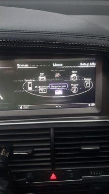

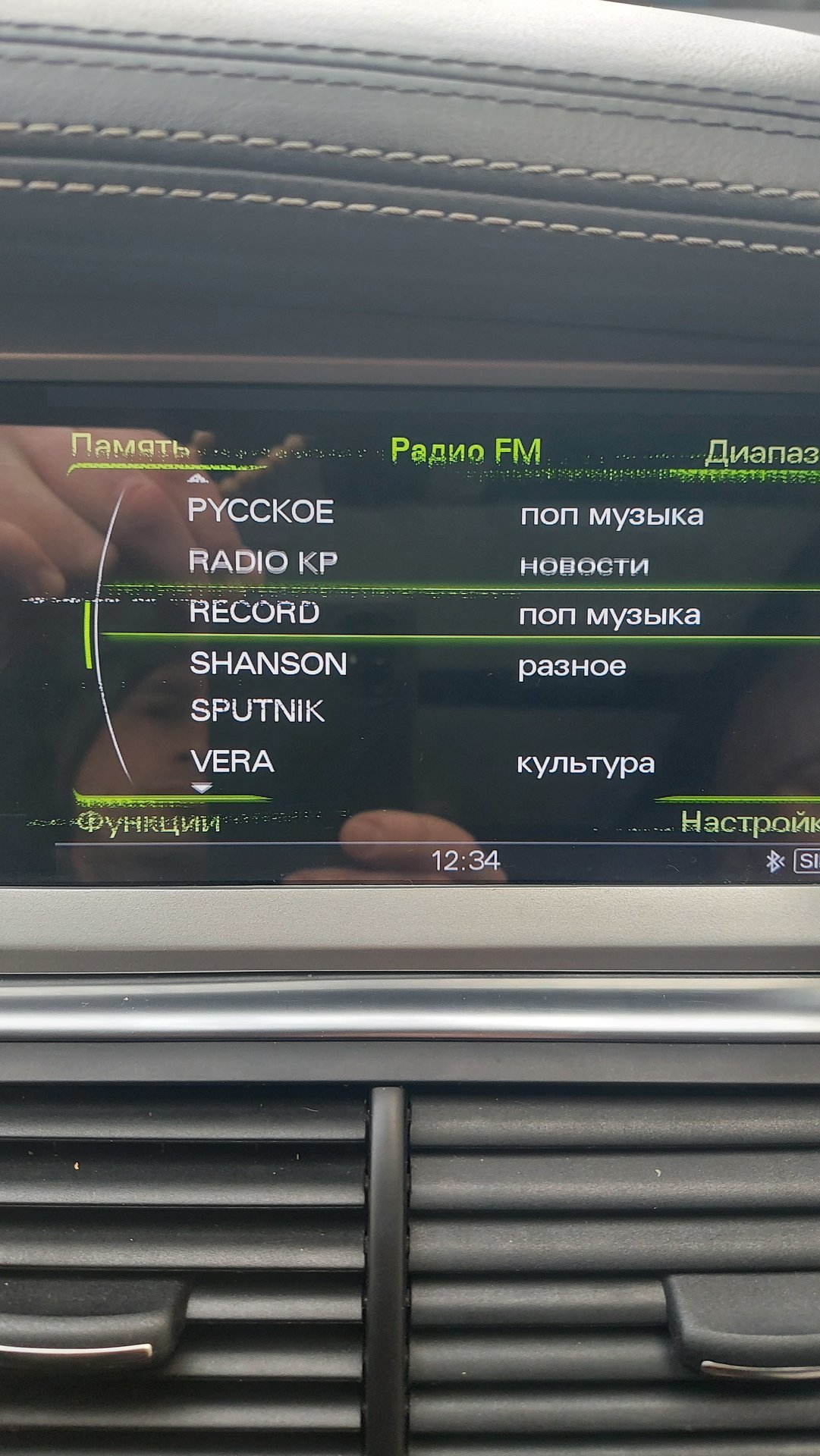

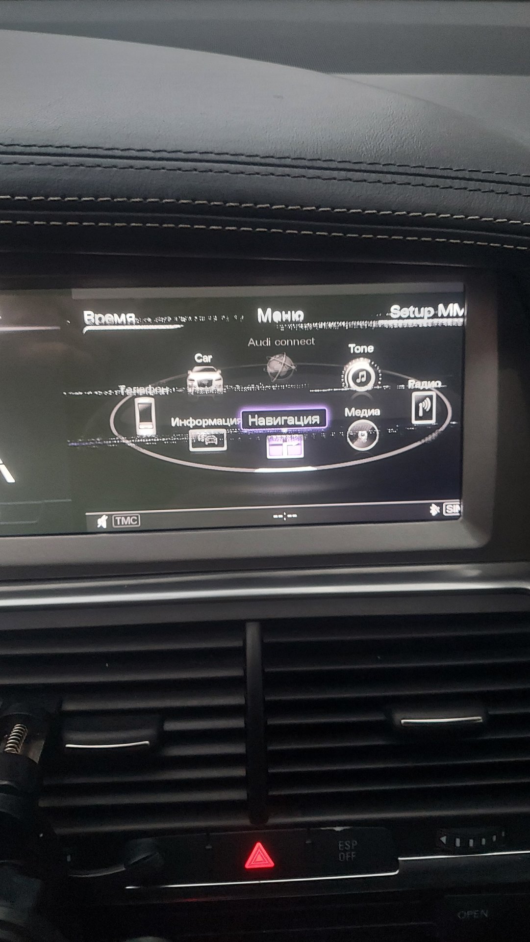

    Попробовал удалить ошибку 03175 методом добавления и убирания на одну единицу в зелёном меню в carmenuoperation.
    Но ошибка не ушла и на экране появились такие полосы. И меню из зелёного стало красное.
    Подскажите пожалуйста, что можно сделать? Чтобы всё работало нормально.

    Перезагрузить 3 кнопками

    Пробовал. Не получается

    Перепрошить

    После принудительного обновления всего что смо в прошивке,так и остались полосы.
    Может что посоветуйте?

    Думаю надо провода и разъёмы пошевелить.
    Скорее всего плохой контакт.
