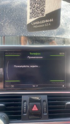

    Парни, у меня следующая проблема. Непонятно с чем связано. Меню телефона не загружается и висит в загрузке. Иногда оно прогружается и все хорошо. Работает и аудио и хендсфри. Может знает кто куда копать?
  6. mikelb
    mikelb Участник форума
    28 сен 2012
    286
    Обновить прошивку. Глюк какой-то

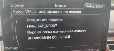

    День добрый, хочу обновить прошивку и карты, с какой версии начинать прошивать??? Ауди а8 д4 2011 года
    И ещё вопрос карты работают только не отображают улицы все остальное, если. Обновлю нужно что то активировать?? Слот под сим есть и работает 20240605_055338.jpg

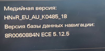

    Обновлял до 1001 выскочило это...что теперь делать?
  17. mikelb
    28 сен 2012
    286
    Продолжить обновление
