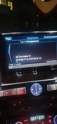

    может где то в зеленке ех включать надо?

    зависла карта где то в Германии

    1) На ошибку 03175 - забей, на скорость не влияет.

    Антенну GPS надо поменять.

    Провернул где-то колесами и все, привет....
    Штатная нави сверяется с картой по углу поворота руля и по датчикам абс.
    У меня была похожая ситуация - то и дело нави ехала по полю, рядом с трассой, но возвращалась на карту.
    По первому снегу покрутил пятаки на площадке. Поехал домой и по нави понял, что я еду по какому-то полю.
    Полез проверять спутники - их ноль. Перезапускал, переподключал антенну. Не помогло.
    Подоткнул какую-то старенькую антенну - взлетело.... Оставил эту антенну в багажнике, прилепил на стекло. Заказал новую, штатную.
    Пришла новая, покрасил и поставил. Уже лет 7-8 не вспоминаю.

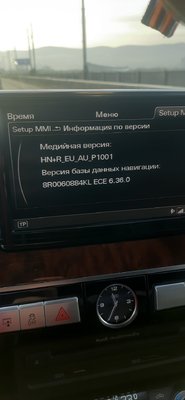

    Подскажите кто знает, где можно почитать чем отличаются прошивки MMI 3GP?
    А ещё может где-то есть описание "устройств\пунктов" обновления - когда обновляешь ПО, там список устройств, которые будут обновляется (DVD, Telit, MulOC и т.д.), и напротив большинства пунктов стоит N (не обновлять) при "стандартном" обновлении, а почему не обновляют всё? Ну т.е. почему напротив всех пунктов при обновлении не выбирается Y?
    У меня А6 (С7), обновил мультимедию с версии 0518 до 1001, но абсолютно никакой разницы не заметил.

    Сравнить любым инструментом для сравнения файлов. Хотя зачем вам? Если бы вы разбирались - таких вопросов бы не было, сами бы уже давно сравнили, а если спрашиваете, то вам совсем не обязательно знать чем они отличаются

    Я по этому и спрашиваю где можно почитать, мне не интересно какие файлы заменяются, мне интересно что дают эти изменения, возможно добавился какой-то функционал, который с первого взгляда не заметен и т.п.
    Ну и вторая часть поста про устройства, так же остается под вопросом..
    Пытался нагуглить самостоятельно, но нахожу только темы, подобные этой, где обобщённо идет речь об обновлении карт.
