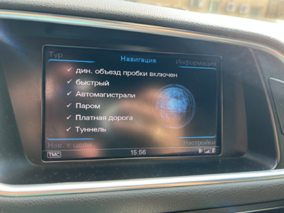

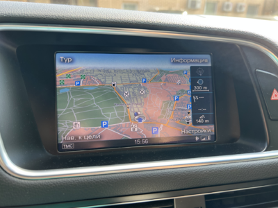

    Подскажите пожалуйста, сегодня обновил карты до последней версии (перед установкой в зеленке почистил), активировал. При построении маршрута, висит просчет 1-2 минуты и потом скидывает в точку, где нахожусь. И маршрут не строит, ошибок не выдает. Куда копать, что может быть?

    Q5
    Все заработало, как поехал с точки, где обновлял. Видать был глюк. Хотел удалить выше сообщение, но функционал не позволил.

    A4allroadTDI_177PS
    Поэтому и рекомендуют, после обновления проехать.

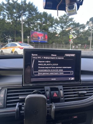

    Добрый . Подскажите плиз какие прошивки идут на А4 В8 mmi3g+sim ? Ато нашел только ответ что 614 >767 / Потом читал что и 900 . Решил спросить.

    Последнее обновление 942.3.
    https://www.drive2.ru/l/9111759/
    Потом поставил 942.3.Здесь на первой странице не плохое описание.
