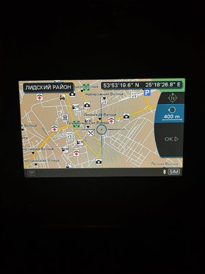

    Вопрос в том обновились ли карты, не могу понять, в моем горлде остались такие же метки там магазинов и тд, новых не добавилось

    Так город наверное маленький. Иначе не представляю я как можно запомнить миллиард меток на карте, да ещё и сравнивать этот миллиард с миллиардом на другой карте.

    У тебя РБ? Пробуй искать с латиницей.... В РБ все весело.
    P.S. Мало того, что прорисовано все плохо, так и поиск на русском не работает. Проще попробовать английский язык и поиск латиницей.

    Просто не могу понять, обновил карты два раза, прошлогодние и эти, а до этого стояли 16 года вроде и не поменялось ничего от слова совсем, что может быть не так, не понимаю

    Да объясняю же - Беларусь обновляется мало. Не знаю почему.... Не любят РБ в Ауди.... Попробуй на английский переключить интерфейс.
    Карты обновлять надо, тем более, если свет матричный стоит.

    Нет, карты стоят прямо. Проблема в том, что дороги РБ не попадают в обновления карт.... Видимо, батька послал гугл сервис далеко и надолго..... И теперь все в РБ страдают.....

    Принял, а как тогда с 3д моделями, включаю там МСК и другие города, никаких 3д моделей нету как показано на скринах. Не понимаю, все по инструкции, все встало без каких либо ошибок

    Не будет 3д, гугл не поддерживает уже год или более.

    Странно, у знакомого a4 b9, тоже РБ и карты у него с 3д моделями

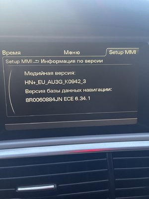

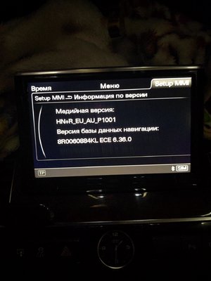

    Подскажите пожалуйста, audi a7 2016, bose, версия mmi приложил, ну никак не понимаю какая мне версия нужна для того что бы работал кар плей, можете подсказать или посоветовать того кто этим занимается. Очень хочу кар плей и не хочу окерпичить мультимедию, спасибо!

    https://m.vk.com/wall-139959401_31475
    Не ищи то, чего сейчас нет.
    Или ехай к дилеру и подключи онлайн, если он работает у вас.

    Удали раздел с картами и накати заново. Потом настройки проверь - что у тебя в настройках представления.... Может там 2D у тебя выставлено?
