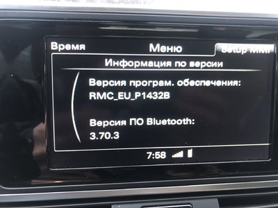

    День добрый!
    Прошу помочь разобраться, какую версию мне качать для обновления
      342,7 КБ
      58
  3. stud_2023
    stud_2023 Новичок
    6 июн 2023
    3
    подскажите где скачать обновления для RMC отваливается блютус постоянно сил нет
  4. dec123ua
    dec123ua Участник форума
    18 апр 2021
    140
    Украина
    Tiguan TDI 2.0
    механически заменить. обновить прошивку до актуальной версии. сделать сброс на заводские установки.

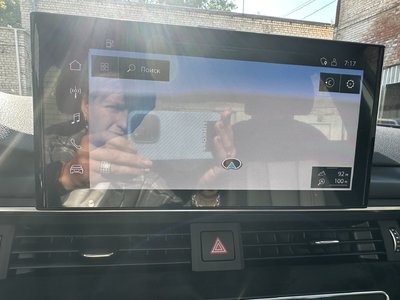

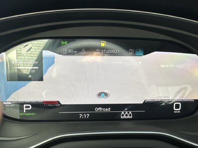

    Здравствуйте! Может кто сталкивался с таким, установили карты, а дороги и здания отсутствуют
    В чем может быть причина?
    Заранее спасибо за ответ

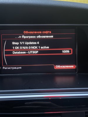

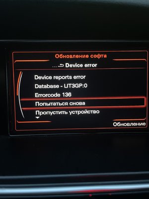

    Всем привет. Штатная нави отлично оаботала. Решил обновить карты. Удалил сектора с нави, стал ставить и по завершении загрузки lit3gp система задумывается на секунд 30-40 и выдает ошибку 136. Расшифровок нигде сходу не нашел. Может подскажет кто куда копать

    Тут 2 пути.
    1. Снова скачать проверить с предыдущем и пробовать ставить. Может какой файл битый оказался.
    2. Сменить SD карту.
    Это 2 самых простых и распространённых способа. Если и тогда не получится - думать дальше.
  8. xoma
    xoma дачник-пенсионер
    7 фев 2010
    5.042
    Allroad С7 3.0 TDI
    у меня такое выскакивает при обновлении достаточно часто
    жму попытаться снова, иногда по нескольку раз
    прокатывает
