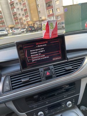

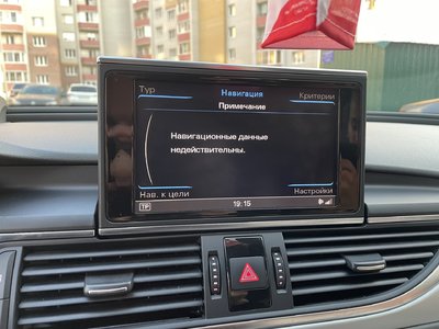

    Всем привет, подскажите пожалуйста. Появилась ошибка спустя где-то час обновления навигации.

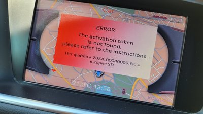

  3. Neyton
    Neyton Живу я здесь
    18 сен 2005
    2.046
    Q7 V12 TDI
    Требует активацию.

    А то что ошибка прям во время обновления навигации вылезла?
  5. Neyton
    Neyton Живу я здесь
    18 сен 2005
    2.046
    Q7 V12 TDI
    Перед установкой карт старые удалили? Если нет - то вот и ошибка вам.
  6. VladimirSch
    VladimirSch Новичок
    30 май 2018
    11
    Владимирская обл.
    #11126 VladimirSch, 21 май 2023
    Не увидел нигде в инструкции, что старые нужно удалять. Как это сделать, подскажите ? Точно ли в этом проблема ? Обновление карт может не встать если ПО не обновлял?
  7. kolos1
    kolos1 Участник форума
    28 июл 2006
    207
    audi a4 allroad
    В шапке есть информация как через зеленку удалить карты.
  8. Neyton
    Neyton Живу я здесь
    18 сен 2005
    2.046
    Q7 V12 TDI
    Читайте внимательно тему, особенно 1ю страницу, там ВСЕ есть.

  9. VladimirSch
    VladimirSch Новичок
    30 май 2018
    11
    Владимирская обл.
    #11129 VladimirSch, 22 май 2023
    Удалил старые карты по мануалу, все равно появляется после часа, при установке этого пакета такая ошибка примерно на 77%

  10. Grafik
    Grafik Старожил
    12 фев 2009
    5.497
    А3 8V 1.8 quattro ABT
    Жмите попытаться сново

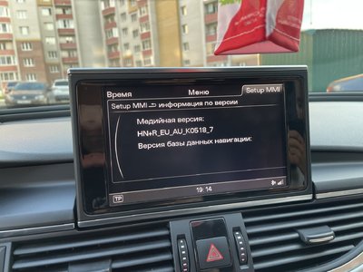

  13. VladimirSch
    VladimirSch Новичок
    30 май 2018
    11
    Владимирская обл.
    Так уже второй раз ошибка на одном и том же месте. Что это за ошибка? Может быть из-за версии ПО MMI старой (518)?

  17. Mastahh
    Mastahh Участник форума
    19 авг 2006
    305
    Эстония
    A6C7 3.0TDI(CLAA) 2014г. 150kW
    Криво карты на SD записались, можно попробовать этот фаил перезаписать
