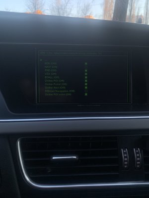

    Здравствуйте! А что значит »появились файлы в зеленке»?
    проверьте, не выключена ли навигация в разделе зеленки (квадратики должны быть пустыми): diagnose/coding/internal_modules_1+2

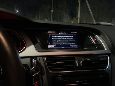

    a4 b8 fl, 2.0 gen 2 quattro
    Вроде, все верно проставил. Голова без сим-карты.

    Q7 3.0TDI CRCA
    сделайте пустыми (включенными) и остальные значения.

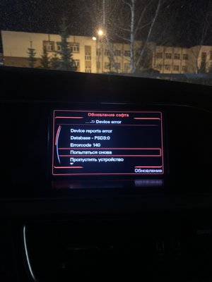

    Сделал все пустыми - не помогло. Решил обновить карты попробовать, сделал все по инструкции, с удалением старого раздела, вот такой итог
  6. VitaminA
    VitaminA Завсегдатай
    18 янв 2014
    984
    Q7 3.0TDI CRCA
    Это самая популярная ошибка, если следовать инструкции: запись файлов исключительно под WIN OS, а не под MAC OS, перезаписать файлы еще раз, сменить тип SD, то данной ошибки не возникает, при условии, что с самими файлами карт все ок.
    #11087 eevees, 18 мар 2023
    Попробовал 2 разные карточки,обе записывал под виндой, пробовал карты начиная с 20 года и заканчивая последними. Вопрос в том, можно ли извлечь жесткий диск, подключить к компьютеру и закинуть карты напрямую?
