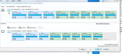

    Вверху файловая система на 80 гб, внизу 60 гб ( образ из этой темы на диске 80 гб)
