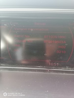

    Подскажите какая это версия и как прошыть на русский ауди а4б8 2008 года
  4. Grafik
    Grafik Старожил
    12 фев 2009
    5.497
    А3 8V 1.8 quattro ABT
    Монохром мми?) никак
  5. Jokers4b8
    Jokers4b8 Новичок
    29 сен 2022
    6
    Если заменить ее можно будет

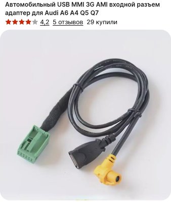

    Добрый день. Приобрёл я q7 2014 года комплектация как я понял не очень богатая и подустарела морально вот и решил модернизировать.
    Изначально как я разобрался у меня стоит MMI 3G. Захотел себе поставить китайскую балалайку коих на просторах интернета массово но у всех есть одно НО - это наличие AUX, которого у меня как оказалось НЕТ
    Соответственно полез копать как и где AUXом раздобыться. Так вот в связи с этим возникает в моей голове целая куча вопросов...
    1. Можно ли подключить этот AUX дополнительным кабелем от головы который у Алибабы нашёл? (Фото прикрепляю) или же нужен родной блок AUX? Если родной блок то подскажите пожалуйста код чтоб было проше его найти
    2. Есть ли мысл до модернизации 3G+ при смене 10" балалайки? И если да то каким путем лучше пойти?

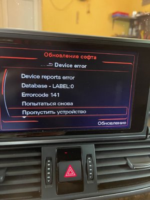

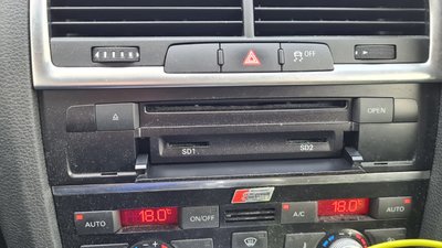

    Доброго вечера. Приобрёл автомобиль и решил поизучать. Прочитал про навигацию, которой у меня нет. Но есть блютуз. Попробовал обновить прошивку и не получилось,вылезло сообщение.
  11. Saudi8d4
    Saudi8d4 Новичок
    23 дек 2022
    6
    Фото
  12. Saudi8d4
    Saudi8d4 Новичок
    23 дек 2022
    6

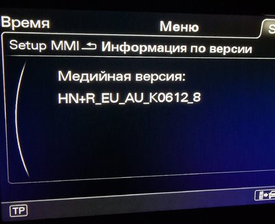

    Доброго вечера. Как точно Узнать какая система установлена? Увидел только версию прошивки. Обновляться не хочет. Скачал прошивку здесь. Карту отформатировал. Попробовал с 2мя разными картами. Вылезает окно с надписью.
    Руководство пользователя загрузить получилось в систему получилось

    если версиa HN+, то у вас 3gplus.
    какое по используете для обновления, если 614, пропустите это и используйте 770.
    nikes2004 и Saudi8d4 нравится это.
  14. Saudi8d4
    Saudi8d4 Новичок
    23 дек 2022
    6
    Получилось. 614 не принимала, следующая установилась.
