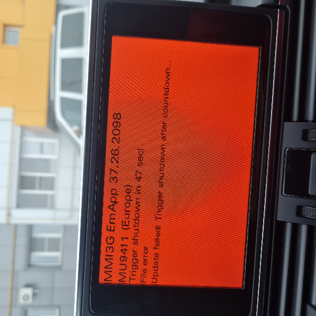

    Друг попросил обновить ПО и карты , начал обновлять сразу ПО 1001 и получилось вот так, как можно решить проблему???

    найдите местного специалиста

    Их нет Саранск, Мордовия

    Снимайте голову, шлите специалистам туда, где они есть

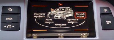

    Я имел ввиду, когда нажимаешь на кнопку car, то появляется профиль авто. И у меня вроде профиль А4. И судя потому-то у меня с6 рест…я видел , что кто-то умудряется сделать профиль а6 с6… Ну понятно , что это сами делают …
    Вот хотел файл спросить. Хотя за те фото, тоже спасибо. Так как блок от Q7, там нет варианта с картинкой А6 при включении mmi.
    а нет ссылки как пошагово загрузить эту картинку?

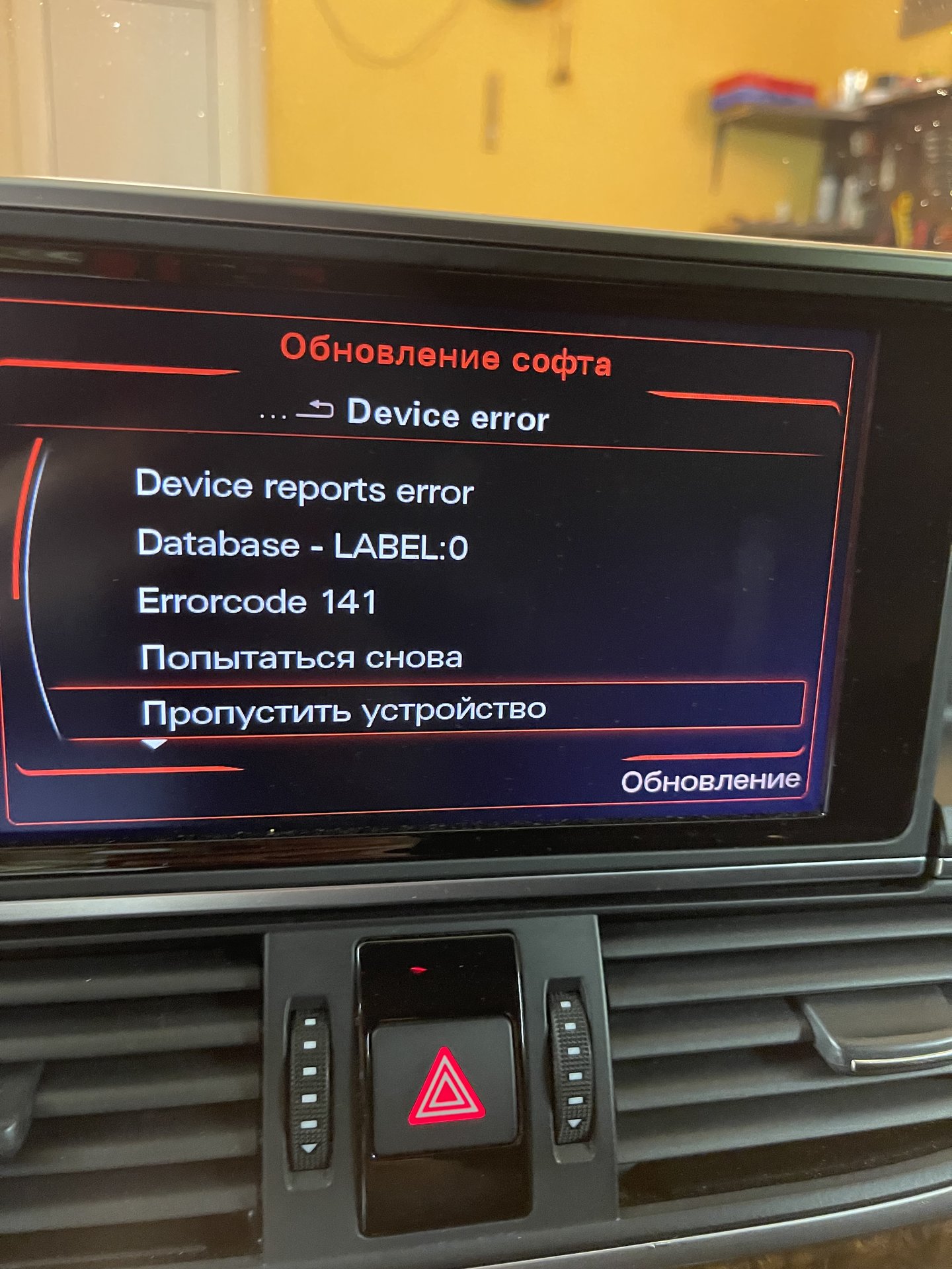

    Ребята помогите, обновлял карты и получил ошибку 141, похоже отсутствует файл. Есть у кого решение?

    подождите 5 секунд и снова первый вариант, возможно, несколько раз

    Не получается. всё равно пишет ошибку 141. перед обновлением выполнил процедуру. Возможно удалился какийто фаил DATABASE?
    Green menu -> nav -> databaseupdate -> Delete Nav HDD Partition
    выходим назад "return" на клавиатуре
    далее снова -> Delete Nav HDD Partition, ждем минуту и перезагружаем MMI.

    это не означает, что файл отсутствует, можете отменить обновление и снова скопировать и т. д. и т. д. и снова запустить.
    прошлый раз, когда это делал, была эта ошибка почти в каждой папке, но был ленив и продолжал нажимать снова до конца обновления :)

    MMI не прошивал, все работает. Решение такое, не форматируйте карту на Маке, прочитал на английском форуме. Сделал все через Виндоус и все как по маслу!
