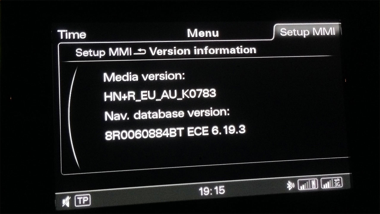

    Есть хорошая новость!
    Активатор от Carson работает и на 783 прошивке!!

    Денис у меня есть прошивка 783
  19. djdeniska
    djdeniska Местный
    22 апр 2012
    1.542
    Hyundai Santa Fe Grand 2.2
    Нашел у себя сейчас 783.
    По ходу действительно аппликуха не менялась (ее просто нет в прошивке).
