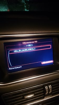

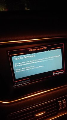

    Попытался установить обновление MMI
    Сейчас версия NH+_EU_AU3G_P0530 (Q5 2012 рестайлинг)
    Скачал версию 614 отсюда:
    https://drive.google.com/open?id=1Ozt0nCAK7x8LimfuJmHIJuqsSd_O0vZN
    записал на флешку все по инструкции
    При попытке установить (после перезагрузки MMI) появилось сообщение на немецком языке, что-то типа "Software faulte" и еще куча текста ниже, какая-то ошибка
    Что может быть не так ?

    Вот сделал скриншоты

  4. Vlad3
    Vlad3 Живу я здесь
    26 дек 2015
    1.169
    если перевести, то ошибка - не тот софт, обновление будет отменено. Мой совет используйте 942
    Stirlitz нравится это.
  5. Darmerio619
    Darmerio619 Новичок
    18 ноя 2022
    17
    просто пытался устанавливать поочередно, как рекомендуется
    5XX -> 6XX -> 7xx -> 9XX -> 100X
    ладно, скачаю 942, попробую с 530 на 942

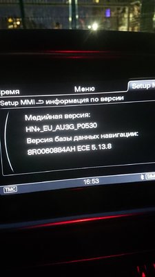

  7. Darmerio619
    Darmerio619 Новичок
    18 ноя 2022
    17
    версия ?
    наверное
    а, HN+ в начале, а не NH+ как я написал
      170,2 КБ
      52
    Antonq73tdi и Vlad3 нравится это.
  8. Vlad3
    Vlad3 Живу я здесь
    26 дек 2015
    1.169
    в любом случае очень странно, что появился этот экран с ошибкой, так как этот по правильный.
