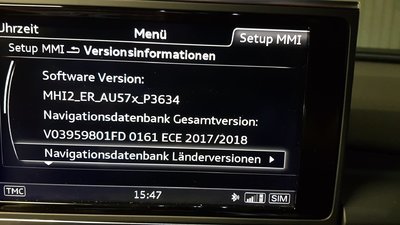

  1. A.K.
    A.K. Новичок
    19 апр 2017
    41
    Германия
    AUDI A6; 4G2/ TDI/ 2018
    доброго времени суток. прошу подсказать к какой категории навика относится этот, какая стоит прошивка. карты и авто 18 года , это я понял. и еще вопрос, машину брал в ауди центре с 4 годовым сервисным обслуживанием, карты обновлять за бесплатно не захотели, если сам обновлю и сломаю скриптом появится ли такая же ошибка как и при взломе 3Г базис и как к этому отнесутся на сервисе (к ошибке)?

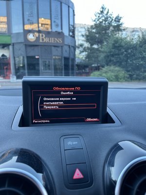

  20. ReAnimation
    ReAnimation Новичок
    20 сен 2022
    1
    Здравствуйте. Может кто подсказать по поводу обновления mmi 3G+ (4H0035670D) на audi a8, была прошивка HN+_EU_AU_P0065, обновил до HN+_EU_AU_P0066. Дальше попробовал залить 485, но в момент обновления появляется ошибка и процесс прерывает с перезагрузкой блока.
