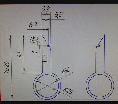

    Тоже не совсем в тему, но здесь поднял свой вопрос, здесь и получил помощь, за что огромное всем спасибо!! Поэтому отчитываюсь тоже здесь - съёмники сделал из обрезков профиля для гипсокартона, за 15 минут, по размерам из интернета (прикладываю), антенну заказал на Ali, за 500 рублей. Воткнул, всё заработало. Ещё раз всем спасибо.
    Если кому то пригодится - "родная" антенна имеет разъём, промежуточный, под обшивкой потолка, справа, примерно посередине бокового окна багажника, прямо над ним. Выяснив это я решил поселить новую антенну рядом с "плавником", только под крышей, а не над:) Если бы была уверенность в качестве и долговечности китайской антенны, то сделал бы по совету Stirlitz, за бардачком, но захотелось иметь возможность быстрого доступа, на случай замены, поэтому выткнул промежуточный разъём от "плавника", воткнул "новинку" и приклеил её там же. Теперь вынув плафон освещения багажника у меня есть возможность оперативного воздействия на данный прибор)))
