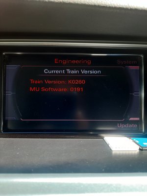

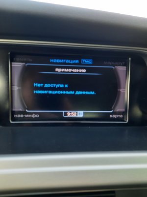

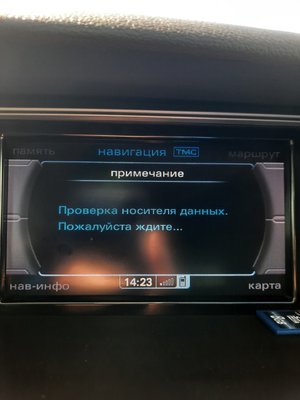

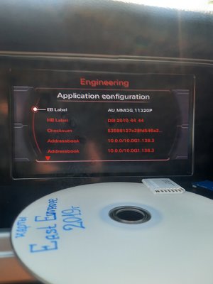

    Доброго времени суток. Нужна помощь специалистов по обновлению карт 2021-2022.
    Расскажу как все было у меня 3G basic(знаю что не по адресу вопрос, мне на другую станицу), до этого стояли карты 2019, прошивка 260 стоит. Карты скачал версия 5.33.2 залил их на sd карту. Карту в слот продложила обновить, обновил. Карты легли криво, города , улицы не показывает, только феделальные дороги. Попробывал обновить обратно в 2019 обновил. Попытка обновиться в 2022г не дается. На сегодня вставляя карту или диск с картами. На экране пишет " проверка носителя данных, додождите" после чего " нет доступа к навигационным данным" .

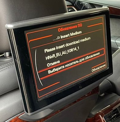

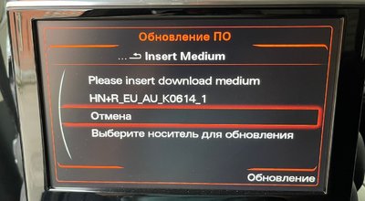

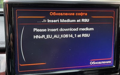

    Добрый день,
    добавьте в описание, что при обновлении ПО в audi a8 d4 (с мультимедией сзади) система требует please insert download medium номер прошивки at RSU и для продолжения смотрите на задних мониторах, соответственно необходимо перейти назад и на задней MMI нажать отмену, тогда обновление запустится. Пробовал не отменять ничего не происходило, после отмены запускается обновление.

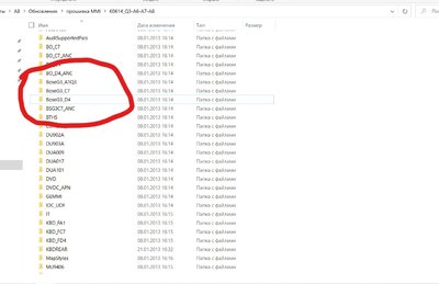

    Еще вопрос - почему нужно исключать Bose и ARU из обновления? если в прошивках есть отдельные папки Bose и ARU.
    По Bose видел инфу, что слетает параметрия, но вот не понятно почему, если в прошивках присутствуют папки Bose.
    Дополнение - после каждого обновления зеленка слетает, необходимо заново включать режим определенно пользователем.
