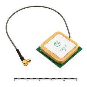

    По антенне - подключил для проверки 100% работающий сторонний чип GPS 1575R-A, вышло так: геопозиция определилась буквально сразу, я, довольный как слон, подпаял всё по месту, но тут всё пропало. Больше не определяет, спутников в использовании 0. Снимаю, подключаю к другому навигатору и он замечательно показывает геопозицию. Ошибок по VCP нет. Такое впечатление, что дело в софте. Куда рыть?

    По антенне GPS может кто-то подсказать? Может её инициализировать надо?
    Контакты проверены, питание есть, чип точно рабочий, спутники пока летают.
  10. RRomario
    RRomario Старожил
    17 янв 2010
    8.500
    Allroad 3,0TDI '09
    Я себе менял, ставил новую. Ничего инициализировать не пришлось. Система подхватила сразу.

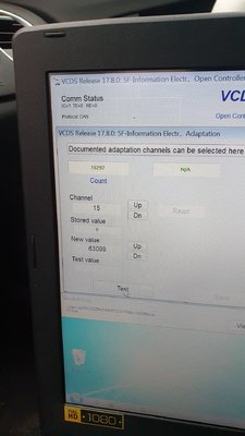

    Осенью обновил ПО и карты (MMI 3G+).
    Поставилось всё ОК. Залил скрипт - ошибки пропали.
    Месяц назад заметил, что начала появляться ошибка 01043 - Incorrect Software Version.
    Воспользовался инструкцией из шапки - ошибка трансформировалась в 03276. Затем, с помощью калькулятора вычислил новое значение и ввёл его в 15 канале.
    Но ошибка 01043 всё равно через время появляется.
    Заметил, что при вводе нового значения в 15 канале и выполнения "Test", в окошке "Count" остаётся старое значение.
    Подскажите, так и должно быть? И как избавиться от ошибки 01043?

    Литва
    Audi Q5 3.0 TDI
    Забей,:icon_alc:эта ошибка ни на что не влияет,пол лимона накатал с этой ошибкой и побочных проблем не обнаружил.:thumbup:

  14. ioann
    ioann Старожил
    24 ноя 2009
    5.509
    Параметрированием головы для вашей версии ПО можно избавиться от ошибки. Ну или SVM-код ввести.
    Код можно нагуглить.

  16. ioann
    ioann Старожил
    24 ноя 2009
    5.509
    Куда уж подробнее. Прошивку обновили, а набор параметров остался старый. Отсюда ошибка, о несовпадении одного с другим. Нужно залить нужные параметры. И всё.

  20. Vlad3
    Vlad3 Живу я здесь
    26 дек 2015
    1.169
    #10800 Vlad3, 28 май 2022
    Попробуйте еще несколько раз minimum, двигатель работает и/или нет, 2 разных решения через зеленое меню и так же, как сделали с vcds- не хочу верить, что ваша машина такая особенная :). Эта ошибка должна исчезнуть или хотя бы измениться.
    Но каждый покупатель автомобиля поймет, что это бесполезная ошибка, если покажете эту тему :)
