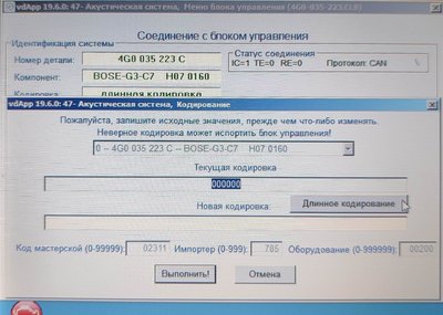

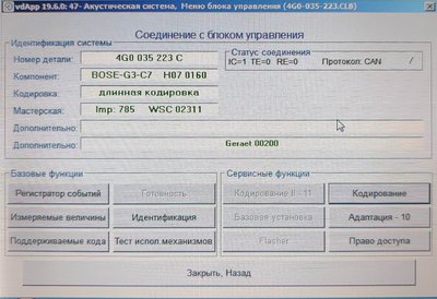

    Васей, я так понял, BOSE не реанимировать? Кодировки по нулям... Может кто знает что прописать?

    Кстати: куплен VCP и параметрия в BOSE благополучно залита собственноручно, теперь играет как надо:rock:
