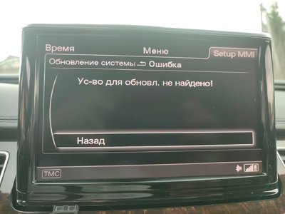

    Не надо никакого шнурка. Нужен скрипт с 1 (первой) страницы темы и SD карта отформатированная FAT32.

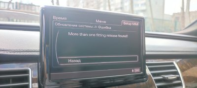

    Доброго всем дня!
    Обновился последовательно с P0066 до HN+R_EU_AU_P1001, накатил карты, активировал их.
    В итоге по карте показывает, что машина где-то на две тысячи километров юго-западнее, компас врёт на 90 градусов - показывает направление вместо севера на запад. Похоже на что-то намекает:shock:
    К антенне на крыше подходит один кабель, а разъёма два. Вероятно в комплектации просто нет этого кабеля, как и микрофона для громкой связи.
    Поставил электретный микрофон на 12В, первый что под руку попался, проверить. Всё работает, но собеседник слышит плохо, как-будто издалека. Может быть есть у кого микрофон или аналог кто подскажет?
    По Bose... буду крайне признателен за помощь с параметрией, файлом и методом. Шнур, программу нашёл.
