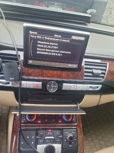

    Всем привет...сделал обновление на А8 всё норм а вот карту не знаю какую .
    HN+ Map 6.33.1 не читает, Map 6.33.1 поставил но нечего не показывает..что я делаю не так .. Спасибо

    Пробовал активировать карту пишет ошибка
