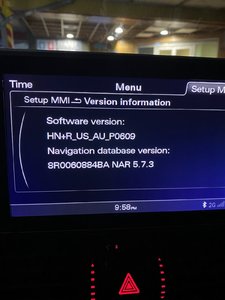

    Привет народ.
    Подскажите какую прошивку нужно EU выбрать ?

    HN+R_US_AU_P0609 сразу устанавливать HN+R_EU_AU_K0942
