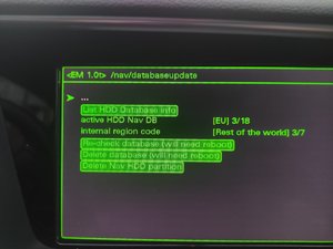

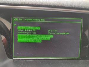

    Это в зелёном меню?? А какой нужно поставить??
    Сейчас стоит:
    Active HDD Nav DB [EU]
    Internal region code [EU]
    В меню "версия базы данных навигации пусто.

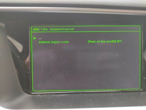

    Internal region code [rest of the world]

    Пробывал, не помогло(
  5. RRomario
    RRomario Старожил
    17 янв 2010
    8.500
    Allroad 3,0TDI '09
    А активатором пропатчил?

    Да, пропатчил через скрипт с первой страницы. И потом ещё раз пробовал переустановить карты в режиме пользователя.

    удалить, форматнуть раздел, поставить заново.
