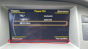

    2. найти строку car
    3. зайти в подменю car
    4. поправить конфигурацию согласно конфигурации Вашего автомобиля.
    5. выйти из green menu

    Это все понятно и выставлено, но Вы наверное неправильно поняли не активна строка

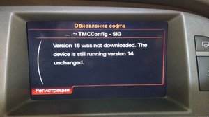

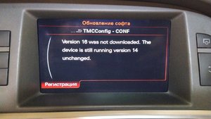

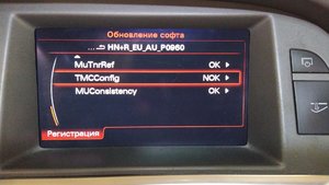

    Попробую откатится через Emergensy Update на 960 прошивку, так как я посмотрел что она встала с ошибкой. Возможно проблема в этом.
  5. Странник_01

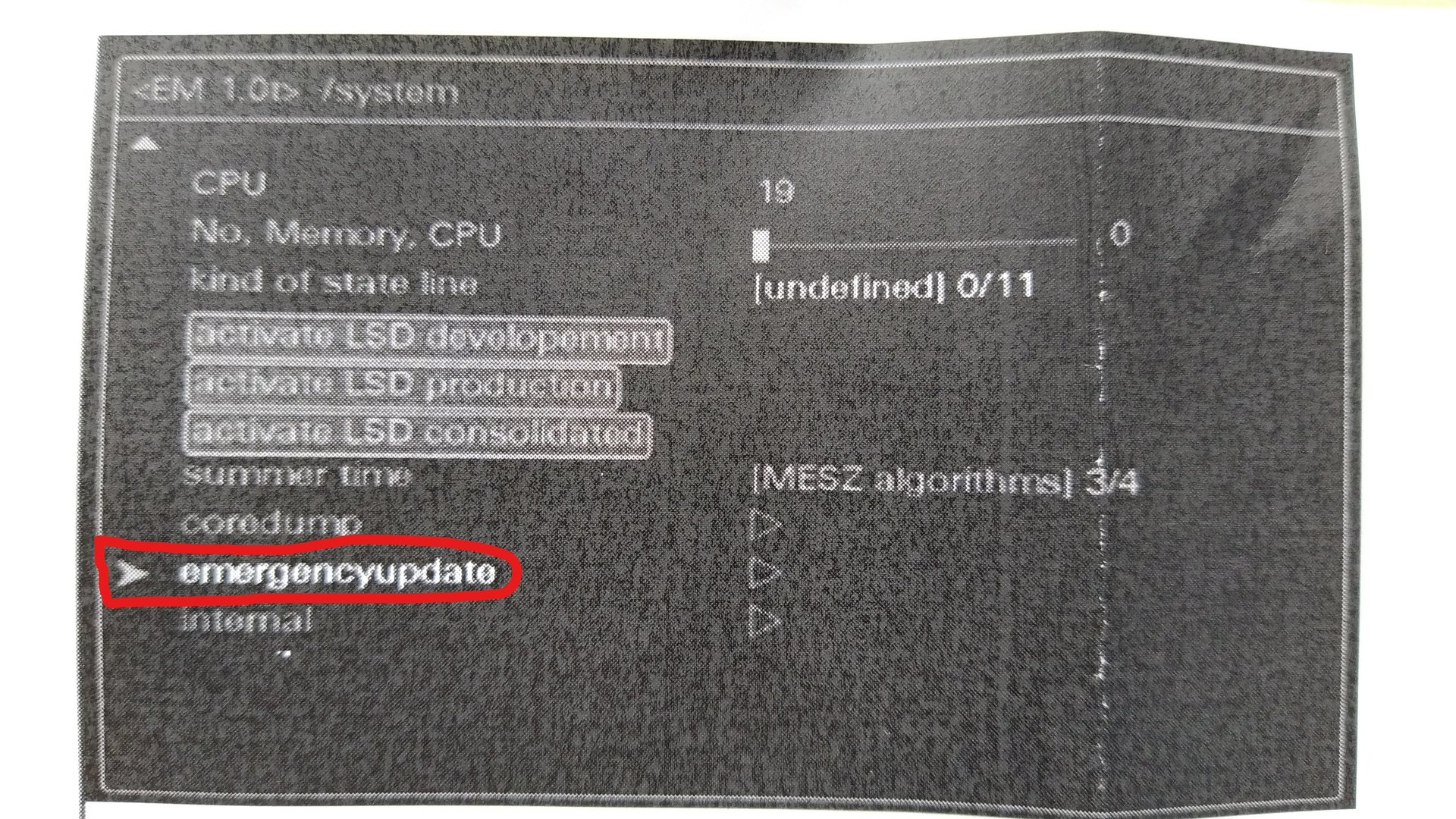

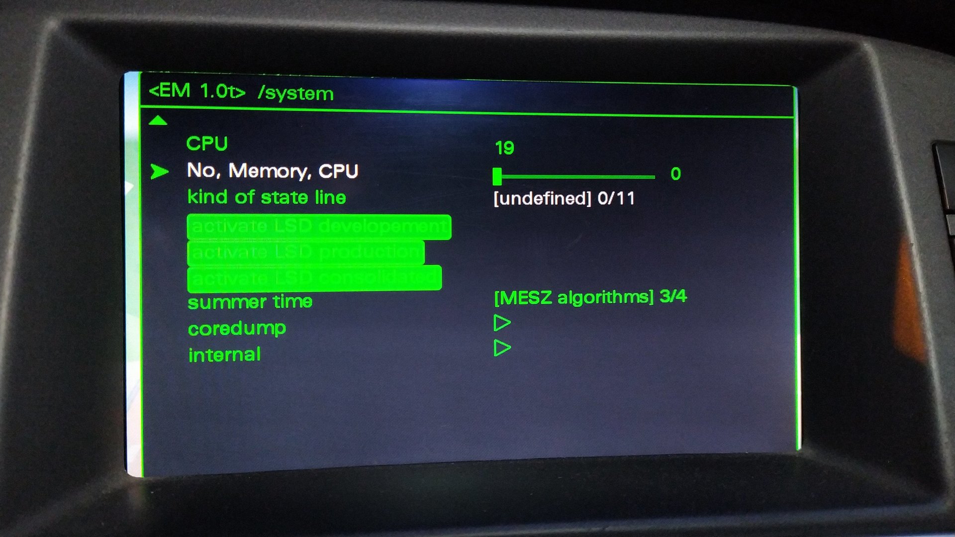

    Не могу откатиться через Emergensy Update, просто этой строки у меня нет в зеленом меню.
    В чем проблема? А может возможно просто накатить 960 прошивку на 1001 через режим пользователя пометив все компоненты или может достаточно будет только TMCConfig?

    emergency update появится в green menu только после применения скрипта.

    Я как раз нашел на зарубежном форуме скрипт активации "emergency update", но побоялся его применить до получения грамотной информации и не превратить блок в "кирпич".

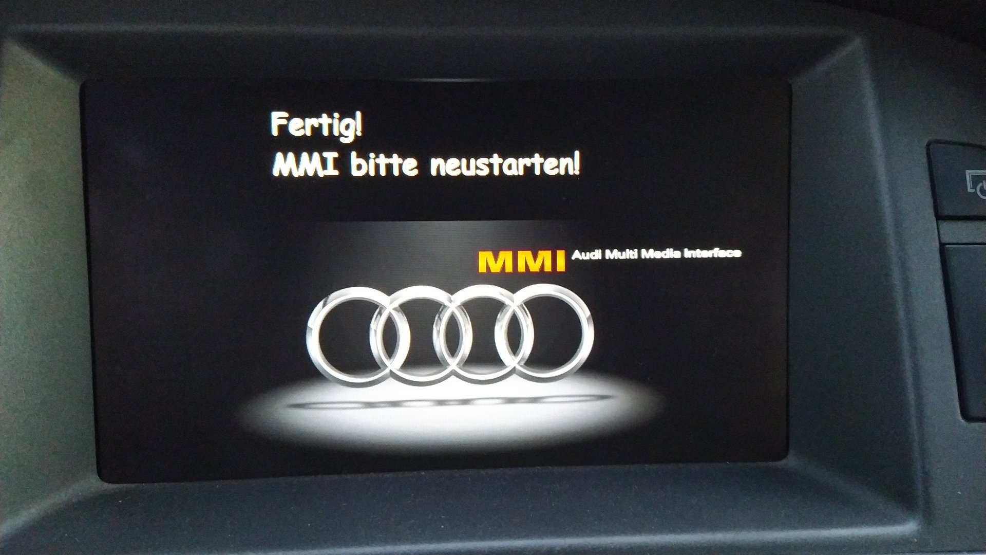

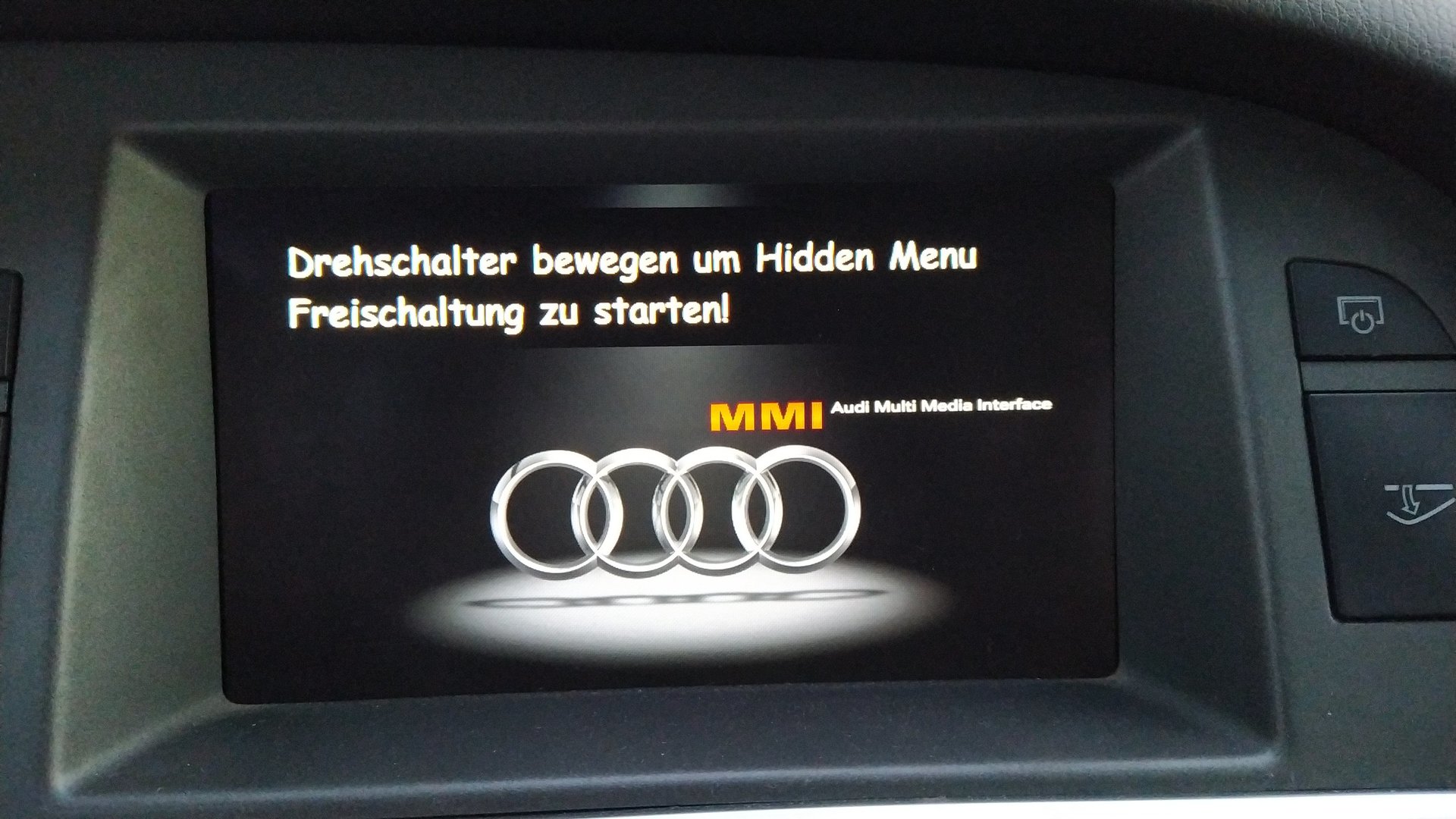

    Скачал скрипт "Enable_Emergency_Update_-3GP--master", запустил
    Перегрузил.
    В "green menu" пункта "emergency update" не появилось
    Может скрипт неверный? Может есть у кого возможность скинуть мне рабочий скрипт по активации emergency update.

    не надо перегружать после применения скрипта. :)

    Вот еще из инструкции :
    11. Remove the SD card from the slot
    12. Reboot your MMI using the 3 button

    Используйте скрипт, что я прислал и перезагружайте сколько угодно)

    Да, большое спасибо Вам за скрипт. У него в отличии скаченного мною больше размер файлов.
    Вечером попробую.

    Еще раз большое спасибо, скрипт сработал, прошивку откатил на 770.:beer:
    Но строка так и не появилась:shock:, будем искать дальше, может и правда что то нужно включить в зеленке, хотя я там ничего не трогал.

    Проблема решена, строка появилась.
    Так как голова от А8 и установлена на А6 в Green menu поменял на А6С6 и практически в одно время с обновлением прошивки. Поэтому и был уверен что строка пропала в следствии прошивки. Сразу не обратил внимание на пост от Grafik:facepalm2:
    Благодаря ему, поправил на А6С7 и строка появилась.:rock:
    Всем спасибо.
