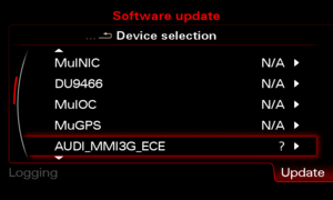

    Доброго времени суток, подскажите плиз: пытаюсь обновить карты без обновления прошивки головы, в зеленке выбрал user define, старую базу удалил, захожу в красное меню для апдейта, прошивку видит, пытаюсь проставить галки на Y в AUDI_MMI3G_ECE и не дает нажать чекбокс в любой из подсистем. Перетыкал sd во второй слот, тоже самое, уже сломал гугл, ответа нет( Где может быть мой затык?

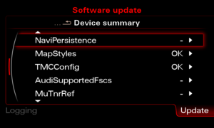

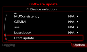

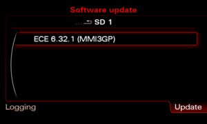

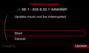

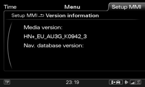

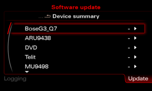

    Приветствую комрады,
    имеется: Ку7, 2012, голова MMI 3G Plus с завода, никакого колхоза, всё в оригинале :)

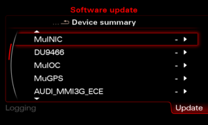

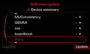

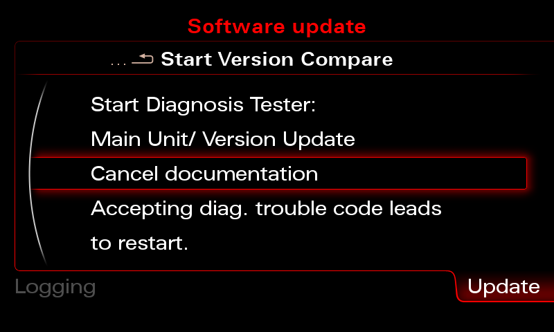

    хотел спросить, может кто сталкивался?! - вчера пробовал сделать апдейт новых карт, вроде все сделал как описано, удалил партицию, ребутнул, запустил, нашёл SD1, нашёл апдейт, всё прошло "на ура" (единственно, что насторожило - как-то слишком быстро...), никаких проблем, вопросов, канцел документэйшн, ребучю (на всякий), запускаю, всё красиво, захожу в ММИ Инфу - инфо по картам нет, захожу в карты - "Лоадинг дата..."...
    Ок, думаю, че-то "не то", ребучю голову, делит партишн, ребут, жду 5мин., делит партшн 2ой раз, ребут, жду 5мин., апдейт, слежу за временем апдейта, каких 3+мин., всё ок, канцел документэйшн, ребут - всё как в 1ый раз: инфо по картам нет, захожу в карты - "Лоадинг дата..."
    Единственно, что сейчас подозреваю - новая карта 64ГБ, попробую перезалить всё на старенькую 32ГБ с которой делал предыдущие апдейты и попробовать снова.
    Если кто стсалкивался, глянте плиз на скриншоты, может кто заметит что-то, что я пропустил?!
    За ранее благодарствую!
    summary.png media.png summary1.png after_upd.png select1.png summary2.png select2.png summary3.png start_update.png canc_doc.png select3.png update6321.png

    А8 вот и ответ , почитай ранее выше сколько уже обожглось на этом , А8 это не простая машина в том числе и ГУ MMI , так же и с обновлениями ПО там не так все просто. Или к спецу или изучай инфу , попробуй сменить карточку и не забывай FAT 32

    A4/B8 2.0 T 2010г.

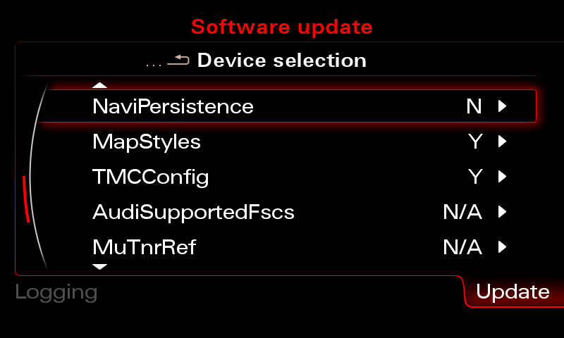

    Не все маркёры постанавливавший , на пятой картинке , а потом не дошёл до пункта где надо поставить Y

    Благодарю за ответ,
    прикол в том, что "галки не ставятса", внутрь зайти могу, но галки - ни-ни.
    прям 1:1 как у коллеги cacao постом выше (правда у него А8) - пытаюсь проставить галки на Y в AUDI_MMI3G_ECE и не дает нажать чекбокс в любой из подсистем.
    или надо пытаццо через "в зеленке выбрал user define"?
    - кто подскажет, какие пункты там выбирать?
    благодарствую!

    Use define канеш надо.

    Все менюшки. Все где можно Y ставить и не ошибетесь. тут написать перечень сложно.

    График все очень правильно расписал я просто уже не успел , маркёр в зелёном меню что работать будите в ручном режиме без этого ну ни как.
