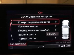

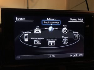

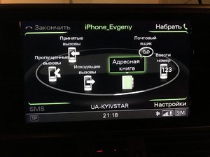

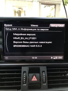

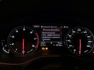

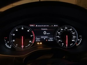

    Сегодня прошил своего американца, сразу на последнюю версию. Все встало с первого раза, без танцев с бубном. Появились новые функции, MMI и приборка на русском.

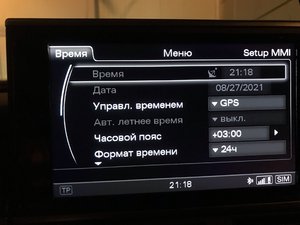

    На А6 С7 после редактирования еепром с us на eu и смены регионов в green menu, запустил обновление на 1001 без босе, после старта обновления mmi ушел в ребут и не включился. Кто подскажет что можно еще сделать?

  17. EvgenyA4
    EvgenyA4 Новичок
    12 сен 2019
    21
    Украина
    A6C7 3.0T
    Думаю проблема в неправильно отредактированном еепром.

    Вполне возможно, или в защите компонентов

    Защита компонентов находится с 640 до 770 строки, если их не трогали то дело не в ней.

    да, проблема не в блокировке. А в кривых руках
    Не хватало 5 байт в прошивке, здесь нужно быть очень внимательным. Как кто то писал выше, размер прошивки после редактирования должен быть 8192 байта.
    Также будте осторожны при записи прошивки, важно в какой адрес делаете запись, он должен быть такойже когда вычитывали
    И делайте бекап, он меня спас = )
