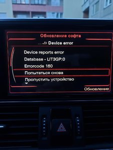

  1. dokan76
    dokan76 Новичок
    14 янв 2010
    76
    Украина
    Audi A6С7 avant 2.0 TDI multitronic
    Нажимайте "Попытаться снова" и все пойдет. У меня тоже в процессе прошивки это выскакивает несколько раз, но в итоге все шьется нормально.

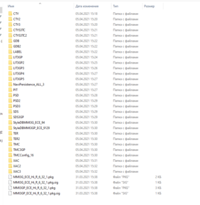

    Доброго дня подскажите, какие папки можно удалить, что бы карты влезли на 32g, с условием что раньше карты не устанавливались. 3gp?
  3. partizan312
    partizan312 Живу я здесь
    8 июл 2011
    3.096
    Рязанская обл.
    Audi А8 D4 4.1 дизель
    В шапке все есть.
  4. Александр A8 D4
    Александр A8 D4 Новичок
    15 мар 2020
    22
    Смоленская обл.
    Я смотрел в шапке, в моем скрине Lit - нет
